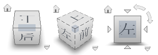

  34. 选择“新建三角形”层,然后使用 ViewCube 单击 ViewCube“主视图”
