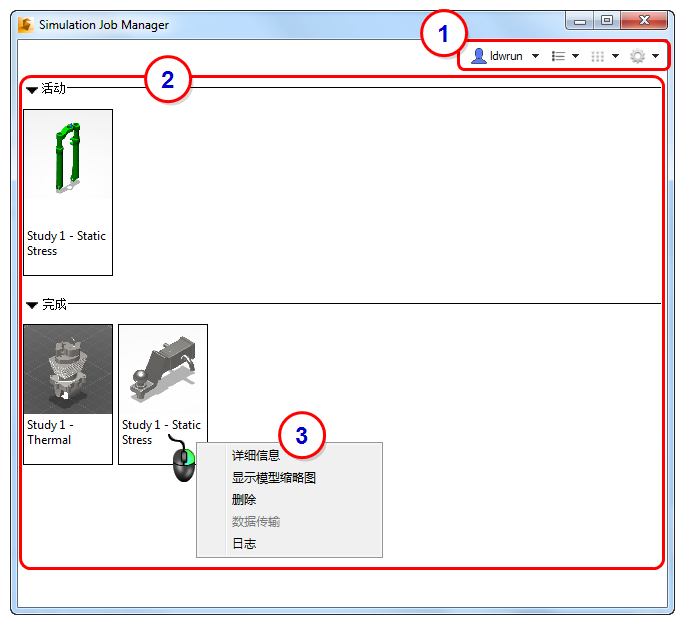

Simulation Job Manager 包含以下组成部分:
1. 工具栏
工具栏包含以下项目:

2. 作业视图
Simulation Job Monitor 在作业视图中显示 Autodesk® 360 作业。该区域分为两个部分,分别显示“活动”作业和“完成”作业。您可以使用工具栏中的“大小”按钮来选择以缩略图或列表视图显示作业。
3. 快捷菜单
每个作业(缩略图或列表视图)上的快捷菜单均提供了若干用于深入了解模拟进度的工具。该菜单中显示的选项取决于当前的上下文。这意味着并非所有选项在任何情况下都可用:
- 详细信息:打开模型的详细视图和缩略图。在作业运行期间,进度条会指示模拟的进度。此外,详细视图还会列出模拟的状态、作业类型、优先级、创建时间、开始时间和完成时间。
- 打开:在创建该模型所使用的 Autodesk® 360 产品中打开该模型。
- 显示模型缩略图:在默认的 JPG 文件查看器中显示该模型的图像文件。
- 显示收敛图缩略图:显示模拟收敛图的图像文件。
- 取消(在作业运行期间):停止正在运行的作业。再没有任何结果会被保存到本地工作站进行可视化。请注意,如果您取消作业,云积分将会返还给您。
- 删除(完成后):单击可从“完成”列表中删除作业。请注意,作业不会从本地计算机中删除。
- 传输:打开上载到云和从云下载的数据的摘要。
- 日志:如果出现错误,日志文件可能是非常有用的信息来源。此日志文件包含许多尖端技术信息。若出现问题,技术支持工程师可能需要您提供此文件。
- 优先级(在作业运行期间):设置使用“本地解析”选项运行的作业的优先级。默认情况下,“本地”作业的优先级为“普通”。这意味着它们会按提交顺序运行。然而,如果您需要比提交顺序提前一些运行某个“本地”作业,那么请将该作业的优先级提升至“高”。这样,该作业便会在当前作业完成之后运行,而不管前面有多少个已提交的作业。同样,如果您需要比提交顺序推后一些运行某个作业,那么请将该作业的优先级更改为“低”。(此选项仅适用于“本地”作业,针对购买了“本地解析”选项的用户。)
若要选择多个作业,请按住键盘上的 Shift 键并单击要选择的每个作业。
快捷菜单选项取决于您选择的是活动作业还是已完成的作业:
- 如果您选择的全部是活动作业,则快捷菜单选项将为“取消”。
- 如果您选择的全部是已完成的作业,则快捷菜单选项将为“删除”。
- 如果您既选择了活动作业又选择了已完成的作业,则单击“取消”只会影响活动作业。同样,单击“删除”只会影响已完成的作业。
