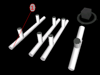

  1. 单击“审阅”选项卡 “标记”面板 “添加标记”
  2. “场景视图”中,单击要标记的对象。
  3. 单击希望标记标签所在的区域。此时会添加标记,且两点由引线连接。
    如果当前视点尚未保存,则将自动保存并命名为“Tag View X”,其中“X”是标记 ID。
  4. “添加注释”对话框中,输入要与标记关联的文字,从下拉列表中设置标记的“状态”,然后单击“确定”。
