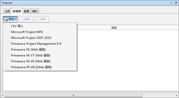

支持的进度安排软件
Autodesk Navisworks “TimeLiner”支持多种进度安排软件。

Microsoft Project 2007 - 2013
此数据源要求已安装 Microsoft Project 2007 至 Microsoft Project 2013
Primavera Project Management 6 - 8

Microsoft Project MPX
“TimeLiner”可以直接读取 Microsoft Project MPX 文件,而无需安装一份 Microsoft Project(或任何其他进度安排软件)。Primavera SureTrak、Primavera Project Planner 和 Asta Power Project 都可以导出 MPX 文件。

“Primavera P6 (Web 服务)”、“Primavera P6 V7 (Web 服务)”、“Primavera P6 V8.3 (Web 服务)”
访问 Primavera P6 Web 服务功能可极大地缩短使“TimeLiner”进度和 Primavera 进度同步所花费的时间。

Asta Power Project 11 - 12
此数据源要求安装相应版本的 Asta Power Project
