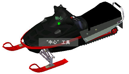

通过“中心”工具,用户可以定义模型的当前视图中心。若要定义中心,请将光标拖动到模型上。这时,除显示光标外,还会显示一个球体(轴心点)。该球体表示,当松开鼠标按钮后,模型中光标下方的点将成为当前视图的中心。模型将以该球体为中心。
注: 如果光标不在模型上,则无法设置中心,并且只显示光标,而不显示球体。
