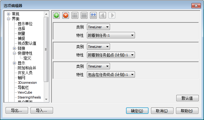

为报告配置快捷特性的步骤
为报告配置快捷特性
  1. 单击应用程序按钮 “选项”
  2. 在“选项编辑器”中展开“界面”节点,展开“快捷特性”选项,然后单击“定义”
  3. 在“类别”框中选择“TimeLiner”
  4. 在“特性”框中选择“附加到任务: 1”
  5. 在“类别”框中选择“TimeLiner”并在“特性”框中选择所需特性后,再添加几个定义。
  6. 单击“确定”以保存更改。
    现在选中“内容”区域(位于“Clash Detective”窗口的“报告”选项卡上)中的“快捷特性”复选框时,报告将包含在此处指定的其他数据。
