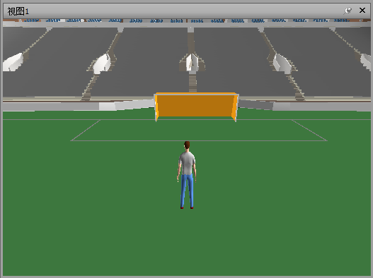

第三人视图
通过此功能可以通过第三人透视导航场景。
激活第三人后,将能够看到一个体现,该体现是您自己在三维模型中的表示。在导航时,您将控制体现与当前场景的交互。
将第三人与碰撞和重力一起使用时,此功能将变得非常强大,使您能够精确可视化一个人与所需设计交互的方式。
您可以为当前视点或作为一个全局选项自定义设置,如体现选择、尺寸和定位。
启用第三人视图后,渲染优先级会发生变化,这样相机或体现周围的对象与正常情况下相比,显示的细节更多。高细节区域的大小基于碰撞量半径、移动速度(需要了解将要漫游到什么位置)和相机在体现之后的距离(以了解与体现交互的对象)。
