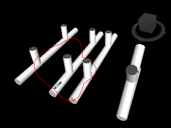

绘制云线的步骤
绘制云线的步骤
单击
“视点”
选项卡
“保存、载入和回放”
面板
“保存的视点”
下拉菜单,然后选择要审阅的视点。
单击
“审阅”
选项卡
“红线批注”
面板
“绘图”
下拉菜单,然后单击
“云线”
在视点中单击以开始绘制云线的圆弧。每次单击时,都会添加一个新点。按顺时针方向单击可绘制常规弧,按逆时针方向单击可绘制反向弧。
必须首先正确地终止云线,才可以将它与视点一起保存。若要终止云线,请在
“场景视图”
中单击鼠标右键。
