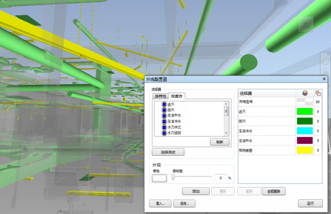

按搜索集和选择集对模型进行颜色编码的步骤
按搜索集和选择集对模型进行颜色编码
  1. 打开“外观配置文件”对话框。
  2. “选择器”区域中单击“按集合”选项卡
  3. 在列表中选择要使用的集合,然后单击“测试选择”。所有符合标准的对象都将在“场景视图”中处于选定状态。
  4. 如果您对结果满意,请使用“外观”区域为选择器配置颜色和透明度替代。
  5. 单击“添加”。现在,该选择器将添加到“选择器”列表中。
  6. 重复执行步骤 3~5,直到添加完所有必需的选择器。请记住,列表中的选择器顺序十分重要。
  7. 单击“运行”。模型中的对象此时已完成颜色编码。
