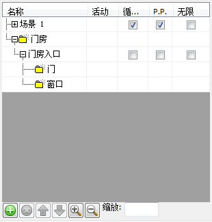

将场景组件组织到文件夹中的步骤
将场景组件组织到文件夹中的步骤
  1. 如果“动画制作工具”窗口尚未打开,请单击“动画”选项卡 “创建”面板 “动画制作工具”
  2. 要在场景中添加子文件夹,请在该场景上单击鼠标右键,然后在关联菜单上单击“添加文件夹”
    要在场景组件中添加子文件夹,请在该场景组件上单击鼠标右键,然后在关联菜单上单击“添加文件夹”
  3. 要移动子文件夹,请在其上单击鼠标右键,然后在关联菜单上单击“剪切”。在新位置上单击鼠标右键,然后在关联菜单上单击“粘贴”
  4. 要重命名文件夹,请单击它,然后键入新名称。
    提示: 请使用将来可帮助您识别场景组件的名称。
