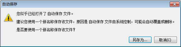

如果系统提示您使用其他名称保存文件,请单击“另存为”
在“另存为”
对话框中,输入新文件名,并浏览到所需位置。
单击“保存”
