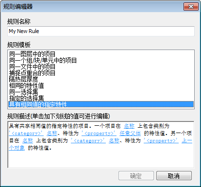

  1. 如果尚未打开“Clash Detective”窗口,请单击“常用”选项卡 “工具”面板 “Clash Detective”
  2. 在“规则”选项卡上,单击“新建”按钮。
  3. “规则编辑器”对话框中,输入规则的新名称。
  4. 在“规则模板”列表中,单击要使用的模板。
  5. 在“规则描述”框中,单击每个 带下划线的值以定义自定义规则。可用于内置模板的可自定义值包括:
    • 名称。使用界面中显示的类别或特性名称(推荐做法)。还可以选择通过 API 访问的“内部名称”(仅适用于高级使用场合)。
    • “<category>”。从要定义的类别或特性所在的可用列表中进行选择。下拉列表中只显示场景中包含的类别。
    • “<property>”。从可用列表中选择要定义的特性。同样,只有所选类别中的场景中的特性可用。
    • 所有根源。在指定的选择上搜索已定义的特性。“所有根源”是默认选项,尽管也可以选择“模型”、“层”、“最低层级的对象”或“几何图形”
    • 最低层级的对象。在指定的选择上搜索已定义的特性。“最低层级的对象”是默认选项,尽管也可以选择“所有根源”、“模型”、“层”或“几何图形”
    • “<set>”。从可用列表中选择您需要定义该规则的那个集合。下拉列表中只显示预定义的选择集和搜索集。
  6. 单击“确定”。该规则将添加到“规则”选项卡上的“忽略以下对象之间的碰撞”区域。
