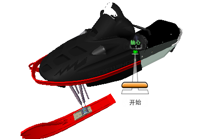

用户可以使用“向前”工具通过增大或减小当前视点与轴心点之间的距离来更改模型的比例。可以向前或向后移动的距离受轴心点位置的限制。
注: 在正交视图中,“前进”工具仅限于当前位置和轴心点之间的距离。在透视视图中则不受限制,因此您可以穿过轴心点移动光标。
若要调整当前视点和轴心点之间的距离,可以使用拖动距离指示器。拖动距离指示器上有两个标记,显示了距当前视点的起点距离和目标距离。当前的拖动距离通过橙色的位置指示器显示。向前或向后滑动指示器可以减小或增大距轴心点的距离。
