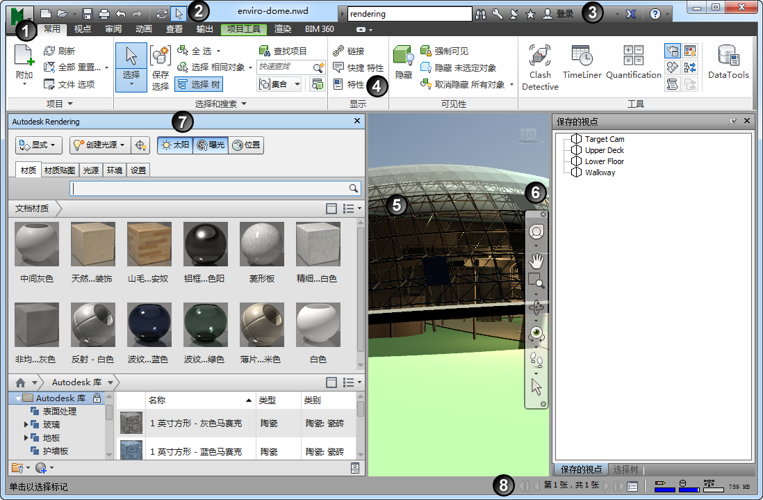

Autodesk Navisworks 界面的组成部分
本节简要介绍了标准 Autodesk Navisworks 界面的主要组件。
Autodesk Navisworks 界面比较直观,易于学习和使用。用户可以根据工作方式来调整应用程序界面。例如,可以隐藏不经常使用的固定窗口,从而避免使界面变得杂乱。可以从功能区和快速访问工具栏添加和删除按钮。
可以向标准界面应用其他主题。
1. 应用程序按钮和菜单 5. 场景视图
2. 快速访问工具栏 6. 导航工具
3. 信息中心 7. 可固定窗口
4. 功能区 8. 状态栏
