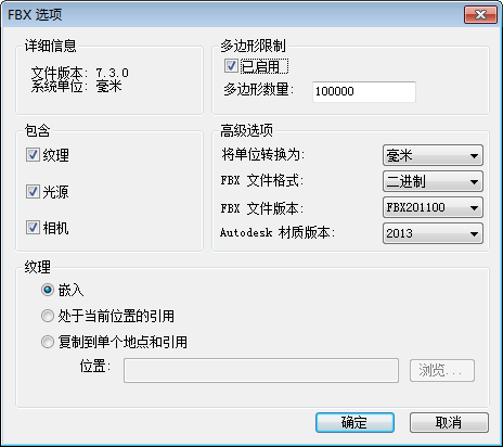

  2. 在“FBX 选项”对话框中,选中“多边形限制”区域中的“启用”复选框,以限制导出到输出文件中的几何图形的数量。
    选择几何图形时将优先于精细详图首先考虑采用最明显的对象。如果导出的文件太大,请尝试启用此功能并减少多边形的数量。单击“常用”选项卡,滑出“项目”面板,然后在 Autodesk Navisworks 中单击“场景统计信息” 将显示当前项目中三角形和线的数量。通过设置多边形限制,可以选择仅导出其中的某些项目。
  3. 在“包含”区域中选择所需的选项。
    • 纹理。选中此复选框可在 FBX 文件中包含纹理。
    • 光源。选中此复选框可在 FBX 文件中包含光源。
    • 相机。选中此复选框可在 FBX 文件中包含相机。
  4. 为 FBX 文件选中所需的“高级选项”
    • 将单位转换为。指定在导出的 FBX 文件中使用的单位。
    • FBX 文件格式调整导出的 FBX 文件的格式(如,ASCII)。
    • FBX 文件版本。选中导出的 FBX 文件的版本(如,FBX201100)。
  5. 单击“确定”
