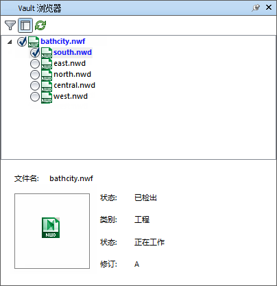

通过可固定的“Vault 浏览器”窗口,可以查看和管理已打开的 Autodesk Navisworks 文件的 Vault 状态。这在使用 NWF 文件时尤其有用。
“Vault 浏览器”显示当前在 Autodesk Navisworks 中打开的文件的结构和状态及其相关的设计文件。您可以过滤在“Vault 浏览器”中显示的文件,以关注与您的作业最相关的数据。也可以使用关联菜单执行与 Vault 相关的基本操作,如检入、检出及更改状态。
文件可以由其他团队成员检出,或者 Vault 中的版本可能比您即将使用的版本要新。可以根据需要刷新“Vault 浏览器”以查看最新信息。
“文件视图”显示当前在 Autodesk Navisworks 中打开的文件的文件结构。
默认情况下,“详细信息”面板显示在“文件视图”中选择的文件的关键信息。这些关键信息包括:文件名、缩略图、Vault 状态、类别、生命周期状态和修订。如果您使用的是 Autodesk Vault Basic 版本,则修订、生命周期和类别数据不可用。
只有在 Autodesk Navisworks 中打开文件时,这些按钮才可用。
过滤“文件视图”。您可以选择“仅显示未存储于 Vault 中的文件”和“仅显示修改过的文件”选项。默认情况下,这两个选项均未选择。 |
打开/关闭“详细信息”面板。 |
刷新当前打开的文件的 Vault 状态信息。Vault 状态指示与 Vault 中的数据比较的本地文件的状态。 |
