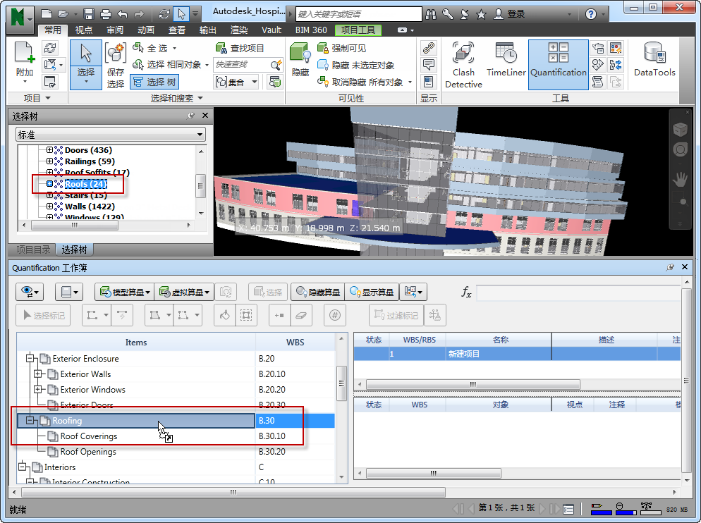

有效的算量意味着您可以将对象、组或整个选择树结构拖放到工作簿项目以生成快速、准确的算量。
单击鼠标右键关联菜单选项也可用于所有算量方法。算量方法包括:
