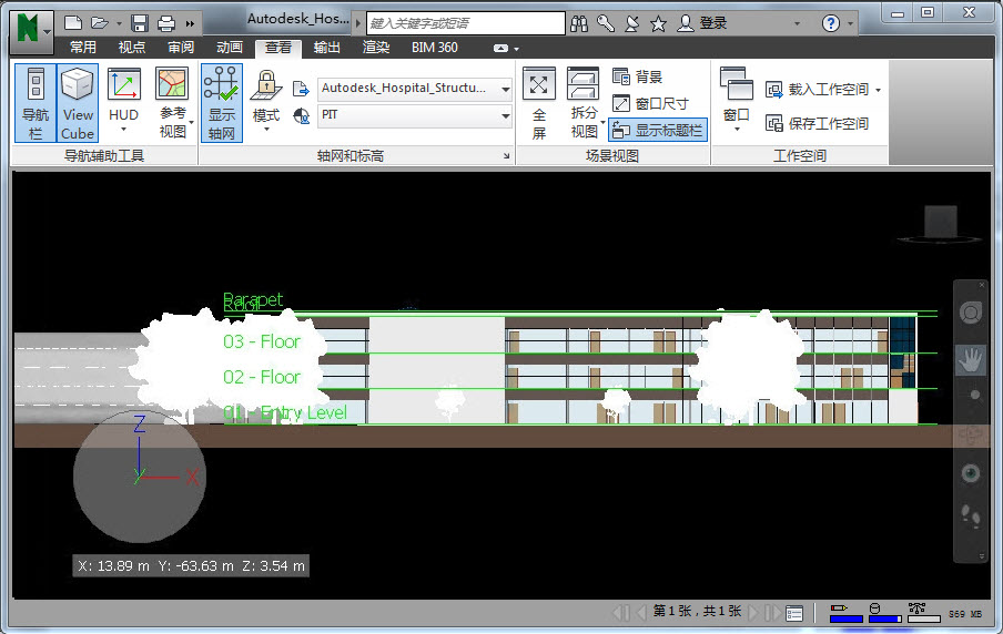

轴网和标高透视相机投影

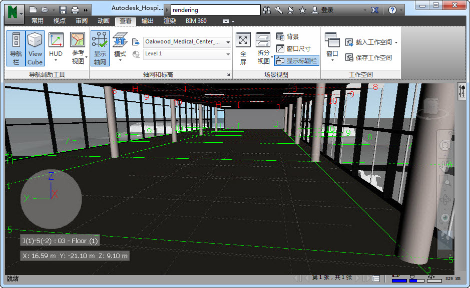

轴网和标高正交相机投影
