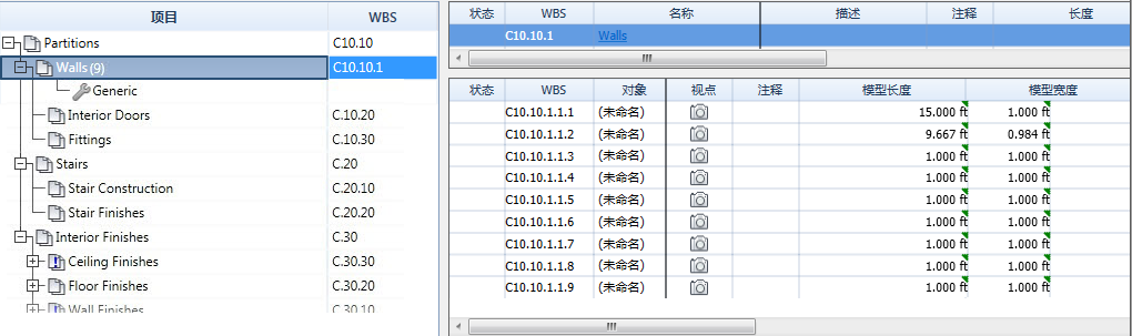

当某个项目或组已更改时,将在更改的单元中出现彩色三角形,并且在“状态”列中出现图标。以下通知将出现在 Quantification 工作簿的“状态”列中。
| 操作 | 表示方式 | 图标 | 显示时 |
| 替代 | “状态”列中显示绿色灯 |
公式已被替代且“更改分析”尚未运行时。将光标悬停在图标上以查看工具提示。 |
| 更改 | “状态”列中显示蓝色灯 |
模型对象已更改,并且与 Quantification 工作簿中的关联算量项不同时。将光标悬停在图标上以查看工具提示。 |
| 错误 | “状态”列中显示红色灯 |
公式或模型项目存在计算错误时。将光标悬停在图标上以查看工具提示。 |
| 删除 | “状态”列中显示黑色灯 |
算量的模型项目已被删除时。将光标悬停在图标上以查看工具提示。 |
