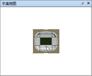

  1. 单击“视图”选项卡 “导航辅助工具”面板 “参考视图”下拉菜单 “平面视图”复选框。
    “平面视图”窗口打开时,显示模型的参考视图。
  2. 将参考视图上的三角形标记拖动到一个新位置。“场景视图”中的相机会改变其位置以与视图中标记的位置相匹配。
    或者,在“场景视图”中导航到其他位置。参考视图中的三角形标记会改变其位置以与“场景视图”中的相机位置相匹配。
  3. 要操纵参考视图,请在“平面视图”窗口中的任意位置上单击鼠标右键。使用关联菜单根据需要调整视图。
