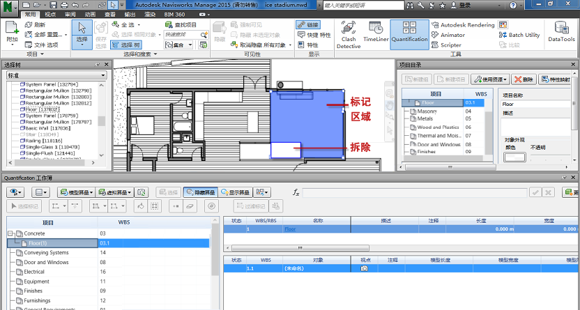

关于去除
使用去除功能可剪切掉几何图形的一些部分。通过绘制去除,可以排除现有区域算量。例如,当已标记要进行算量的地板,但是想要从算量中排除该区域的一部分(如走廊)时,去除将非常有用。将从 Quantification 工作簿的楼层面积中“去除”走廊拆除面积。
可以在单个区域算量内绘制一个或多个去除。去除可以绘制在现有区域算量内,也可以与一个或多个区域算量的几何图形相交。去除始终是闭合的多边形,它显示为工作表中的白色区域。
