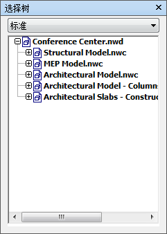

“选择树”窗口
“选择树”是一个可固定窗口,其中显示模型结构的各种层次视图,如在创建模型的 CAD 应用程序定义的那样。
Autodesk Navisworks 使用此层次结构可确定对象特定的路径(从文件名向下,直到特定的对象)。
