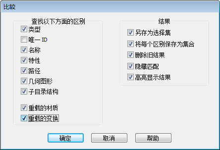

  5. “比较”对话框的“区别于”区域中,选中所有必需选项的复选框。
    注: “被重载的材质”复选框和“重载的变换”复选框分别涉及更改 Autodesk Navisworks 中的颜色和透明度,以及自载入到 Autodesk Navisworks 后更改文件的原点、比例或旋转。默认情况下,清除这些复选框。所有其他条件均涉及原始 CAD 模型中项目的特性。
  6. “结果”区域中,请选中用于控制比较结果的显示方式的复选框。
    • 另存为选择集。将比较的项目另存为选择集。然后,可以稍后将此集用于相同项目之间的进一步比较。
    • 将每个区别保存为集合。将比较两个项目时找到的差异另存为选择集,以便稍后进行分析。该选择集还将附加更深入地详述差异的注释。
    • 删除旧结果。删除从以前的比较得到的任何选择集,以便在查看结果时减少混淆。
    • 隐藏匹配。在比较完成后,隐藏经比较发现为相同项目的所有项目。
    • 高亮显示结果。在比较完成后,用颜色替代高亮显示得出的每个差异。通过单击“常用”选项卡 “项目”面板 “全部重置”下拉菜单 “外观” 可以将颜色重置回去。
  7. 单击“确定”
