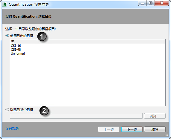

Quantification 设置向导
如果要查看在向导中所做的选择,可单击“上一步”返回上一个对话框或单击“下一步”前进。
设置 Quantification: 选择目录
使用列出的目录或自定义目录来定义项目中的各个项目和资源。
1. 使用列出的目录。此处的目录是公司最常用的目录,它们在用户使用 Quantification 之前应已由工程师进行集成。
2. 浏览到某个目录:选中该复选框,然后单击“浏览”以使用非标准目录。目录应采用 XML 格式,并且包含的测量单位和属性必须与当前项目文件中包含的目录相同。
