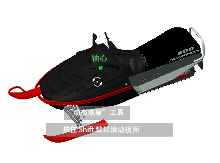

使用“动态观察”工具可以更改模型的方向。光标将变为动态观察光标。拖动光标时,模型将绕轴心点旋转,而视图保持固定。
轴心点是通过“动态观察”工具旋转模型时使用的基点。可以按以下方式指定轴心点:
通过选择保持模型的向上方向,可以控制绕轴心点动态观察模型的方式。保持向上方向时,动态观察将约束为沿 XY 轴(朝 Z 方向)。如果水平拖动,相机将平行于 XY 平面移动。如果垂直拖动,相机将沿 Z 轴移动。
如果未保持向上方向,则用户可以使用以轴心点作为中心的滚动环来滚动模型。使用 SteeringWheels 的特性对话框可以控制是否对“动态观察”工具保持向上方向。
