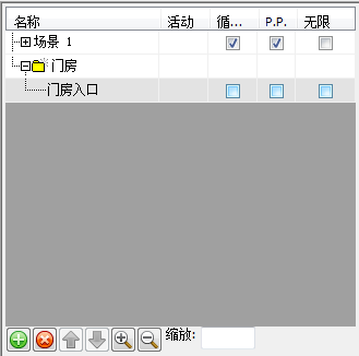

将场景组织到场景文件夹中的步骤
  1. 如果“动画制作工具”窗口尚未打开,请单击“动画”选项卡 “创建”面板 “动画制作工具”
  2. “动画制作工具”树视图中单击鼠标右键,然后在关联菜单上单击“添加场景文件夹”
  3. 单击默认文件夹名称,然后键入一个新名称。
    提示: 请使用将来可帮助您识别场景的名称。
  4. 选择要添加到新文件夹的场景。按住鼠标左键,然后将鼠标拖动到文件夹名称。当鼠标指针变为箭头时,释放鼠标键,将场景拖动到该文件夹中。
