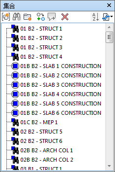

“集合”窗口
“集合”窗口是一个可固定窗口,其中显示 Autodesk Navisworks 文件中可用的选择集和搜索集。
选择集由图标 进行标识;搜索集由图标 进行标识。
注: “集合”窗口中的项目列表与“选择树”“集合”下拉选项中的列表完全相同。
可以自定义选择集和搜索集的名称,并添加注释。可以从“集合”窗口复制并粘贴名称。要执行此操作,请在“集合”窗口中的某个项目上单击鼠标右键,然后单击关联菜单中的“复制名称”。或者,可以单击“集合”窗口中的某个项目,然后按 Ctrl + C。即会将该名称复制到剪贴板中。
还可以将选择集和搜索集显示为“场景视图”中的链接。这些链接是由 Autodesk Navisworks 自动创建的。单击链接可将对应选择集或搜索集中的几何图形恢复为活动选择,并在“场景视图”中和“选择树”上将其高亮显示。
可以使用“集合”窗口中的按钮在 Autodesk Navisworks 文件中创建和管理选择集与搜索集。
