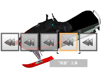

“回放”工具
使用导航工具重新设置模型视图的方向时,会将先前的视图保存到导航历史中。导航历史保留着模型先前视图的表示以及缩略图。系统会为每个窗口保留单独的导航历史,在关闭窗口后,将不会再保留该窗口的导航历史。回放导航历史是针对特定视图的。
通过“回放”工具,用户可以从导航历史中检索先前的视图。从导航历史中,用户可以恢复先前的视图或滚动浏览所有已保存的视图。
注: 在您回放和录制新导航历史时,回放视图将替换为新视图。将不保存任务之间的导航历史。
