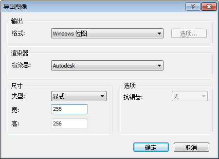

- 在“导出图像”对话框中,选择要导出的图像的“格式”。
- 从“渲染器”下拉列表中选择渲染选项。有关详细信息,请参见“图像导出”对话框。
- 使用“尺寸”和“选项”区域设置图像大小。请参见“图像导出”对话框。

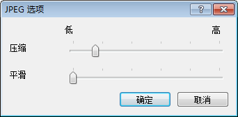

对于 PNG 文件,请单击“选项”按钮,然后使用“PNG 选项”对话框指定“隔行扫描”和“压缩”设置。
对于 JPEG 文件,请单击“选项”按钮,然后使用“JPEG 选项”对话框指定“压缩”和“平滑”设置。
