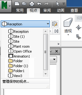

  1. 单击“视点”选项卡 “保存、载入和回放”面板 “当前视点”下拉菜单 “管理保存的视点”
    此操作将打开“保存的视点”窗口,并使其成为活动窗口。
  2. 在“保存的视点”窗口中的空白区域上单击鼠标右键,然后单击“新建文件夹”
  3. 键入新名称,然后按 Enter 键。
    提示: 请使用有助于您将来识别视点的名称。
  4. 将所需的视点拖动到新文件夹中。
