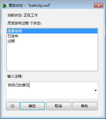

在
“更改状态”
对话框中,单击要应用的生命周期状态。由于转场配置而被禁止的状态不会显示。
在
“输入注释”
字段中输入有关生命周期状态更改的任何注释,或者从下拉列表中选择注释。

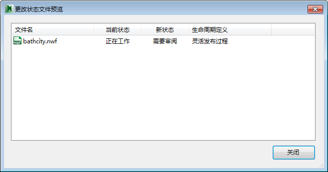

可选:
如果要预览文件的生命周期更改,请单击
“预览”
单击
“确定”
关闭
“更改状态”
对话框并保存更改。
