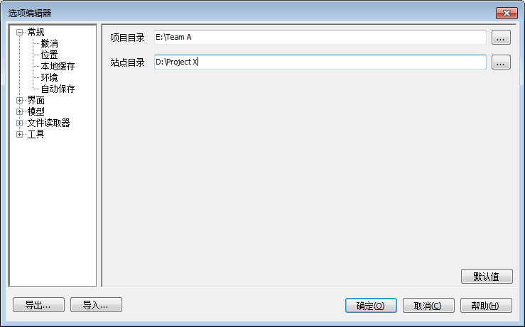

配置位置选项的步骤
配置位置选项的步骤
  1. 单击应用程序按钮 “选项”
  2. 在“选项编辑器”中,展开“常规”节点,然后单击“位置”选项。
  3. “项目目录”框中,浏览到包含特定于项目组的 Autodesk Navisworks 设置的目录。
  4. “站点目录”框中,浏览到包含整个项目站点范围的 Autodesk Navisworks 设置标准的目录。
  5. 单击“确定”
注: 首次运行 Autodesk Navisworks 时,将从安装目录拾取设置。随后,Autodesk Navisworks 将检查本地计算机上的当前用户配置和所有用户配置,然后检查“项目目录”“站点目录”中的设置。“项目目录”中的文件优先。
