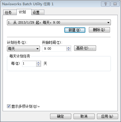

  8. 在“Windows 任务计划程序”的“进度”选项卡中,单击“新建”按钮,然后指定运行任务的时间和频率。可以根据需要添加任意个任务。
  9. 单击“确定”
