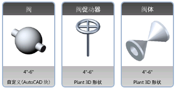

在元件库样板中,您可以指定元件图形。支持参数化和基于块的图形。
元件库样板定义元件类别(例如:弯头、管道、T 形三通和阀)和尺寸范围。

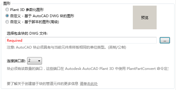

您可以指定参数化形状或基于块的图形。有关几何图形类型的详细信息,请参见《等级库与元件库手册》中的“修改元件库中的管道元件”。您还可以指定自定义参数化(基于脚本)几何图形。

如果将基于块的几何图形用于元件,则选择包含用于该零件族的块的 DWG。可以为 Excel 中的每个尺寸指定块名称。
