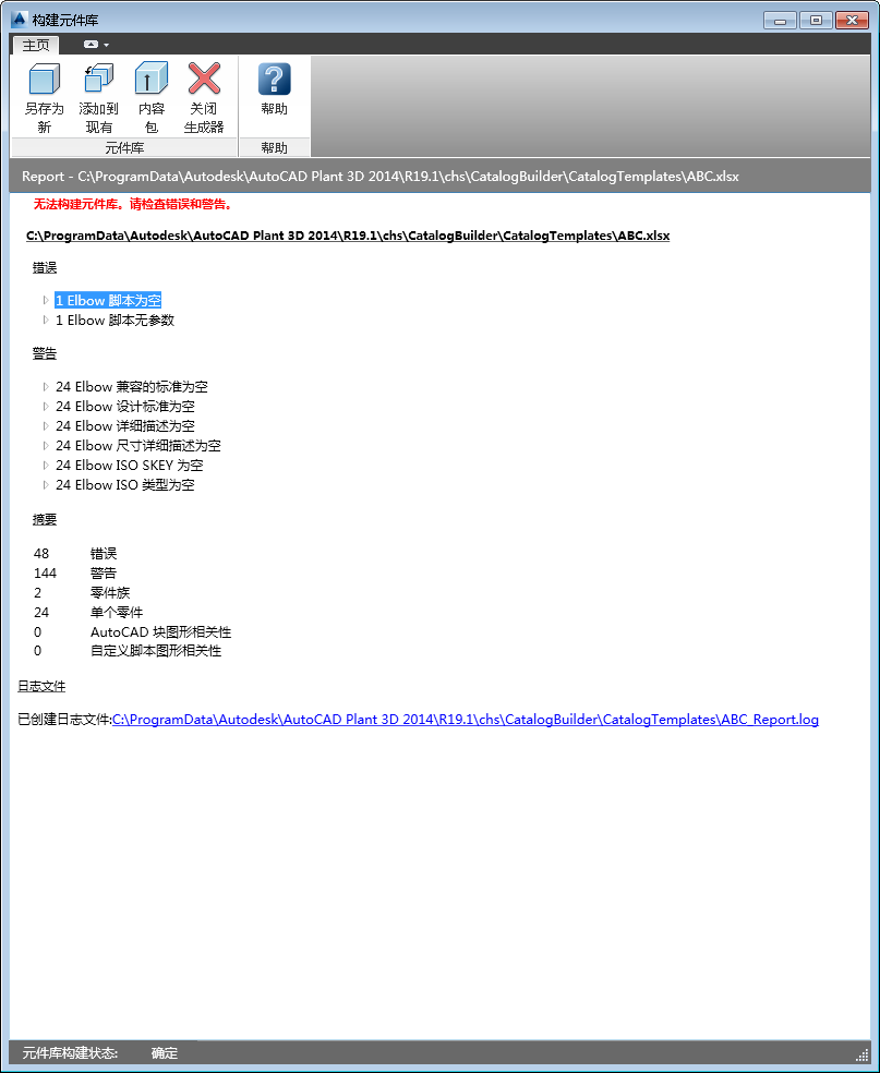

“构建元件库”对话框
验证元件库 Excel 文件并创建一个 PCAT 元件库文件。您还可以创建一个内容包或将元件添加到现有元件库中。
如果无法创建元件库,将列出错误和警告并提供日志文件。
元件库功能区
另存为新
创建 PCAT 元件库文件。
添加到现有
将元件添加到现有 PCAT 元件库中。
内容包
创建一个内容包。可以创建和共享类似于
AutoCAD Plant 3D 内容包
中可用内容包的内容包。
报告
错误和警告
在验证 Excel 文件后,将显示错误和警告。
