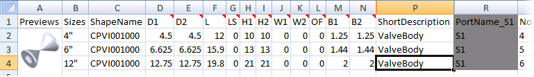

创建元件库样板后,可以创建一个 Excel 工作表以在 Excel 中指定元件尺寸的详细信息。
在工作表中,您提供零件尺寸的详细信息。然后,Excel 工作表将包含创建 PCAT 元件库或添加到 PCAT 元件库所需的所有数据。输出后,不再需要 CTPL 元件库样板。
图纸和工作表
将元件拆分到 Excel 文件的不同工作表中。
元件尺寸和标注
在 Excel 中指定元件尺寸标注。
可以使用第一列中的注释(红色三角形)来获取尺寸的描述。预览图像也可以使用户看到显示每个标注的较大预览图像。
