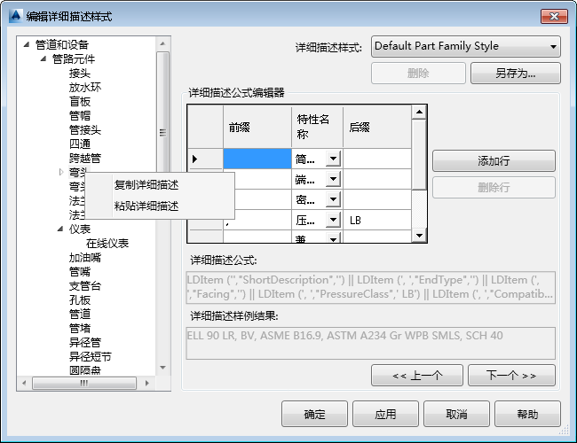

“编辑详细描述样式”对话框
编辑、替代、修改和保存详细描述公式。
选项列表
零件树
列出可展开的分层树中的所有零件。如果在某个零件上单击鼠标右键,可以复制详细描述;如果在另一个零件上单击鼠标右键,可以粘贴详细描述。
详细描述样式
列出默认样式(源自元件库)以及用户自己创建的所有样式。
删除
删除用户创建的详细描述样式。不能删除默认样式。
另存为
将选定的详细描述样式保存到“详细描述样式”文件夹(默认设置)。
详细描述公式编辑器
为详细描述样式创建公式。
前缀
为公式添加前缀。输入字符串值。
特性名称
列出选定零件的元件库特性。如果当前打开的等级库包含其他特性,这些特性会在元件库特性下面列出。
后缀
为公式添加后缀。输入字符串值。
添加行
在公式编辑器表的底部创建一个空行。
删除行
删除映射表中的选定行。可以单击左侧列来选择一行。可以按 SHIFT 键、CTRL 键或 CTRL+A 来选择多行。
详细描述公式
以只读文字形式显示创建的公式。
详细描述样例结果
以只读文字形式显示创建的公式的样例结果。显示默认元件库中选定零件类型的第一个记录。
上一个
显示上一个记录(如果有)的样例公式。
下一个
显示下一个记录(如果有)的样例公式。
