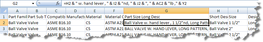

  7. 在公式栏中,输入公式。例如:
    =G2 & " w. hand lever , " & H2 & "nd, " & I2 & ", " & AB2 & "lb ," & X2
  8. 在单元格上单击鼠标右键。单击“复制”。
  9. 将公式粘贴到其他单元格。
