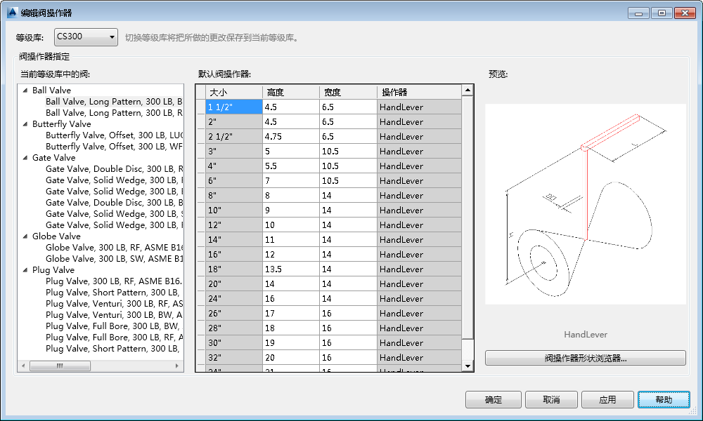

“编辑阀操作器”对话框
指定管道等级库中阀的默认操作器。
选项列表
设置默认阀门操作器。可以根据阀门的尺寸指定操作器。
等级库
列出在等级库编辑器中打开的等级库。您可以将操作器指定复制到其他等级库。
当前等级库中的阀
显示当前等级库中的所有阀。可以单击鼠标右键以显示复制和粘贴快捷菜单。
  • 复制阀操作器 - 将阀操作器复制到剪贴板上。包括操作器类型、形状和标注。
  • 粘贴阀操作器 - 将阀操作器从剪贴板粘贴到一个或多个选定的阀体。可以粘贴到不同的阀类型或等级库。
默认阀操作器
设置针对尺寸范围使用的默认操作器。
阀操作器形状浏览器
显示“阀操作器形状浏览器”对话框
