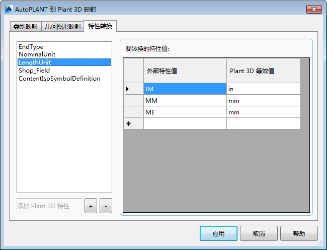

“特性转换”选项卡(“CADWorx 到 Plant 3D 类别映射”对话框)
将 CADWorx 特性值转换为 Plant 3D 等效特性值。

要转换的特性值
显示一个两列表格,左列为 CADWorx 特性,右列为 Plant 3D 等效特性。
外部特性值
显示从左窗格上列表中选定的特性的 CADWorx 值。
Plant 3D 等效值
指定从左窗格上列表中选定的特性的 Plant 3D 等效值。在如图所示的对话框中。例如,CADWorx 英制英寸特性值映射到(转换为)Plant 3D 语言中的英寸
