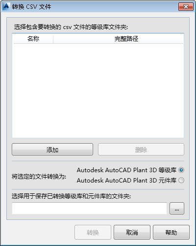

“转换 CSV 文件”对话框
转换外部等级库或元件库,以便可以在 AutoCAD Plant 3D 中使用。
选项列表
选择包含要转换的 CSV 文件的等级库文件夹
列出包含为进行转换而添加的 CSV 文件的文件夹。
添加
将文件夹位置添加到包含要转换的 CSV 文件的文件夹列表。
删除
从包含要转换的 CSV 文件的文件夹列表中删除文件夹。
将选定的文件转换为
指定 CSV 文件是转换为等级库还是元件库。
选择用于保存已转换等级库和元件库的文件夹
指定已转换等级库和元件库的输出文件夹。
