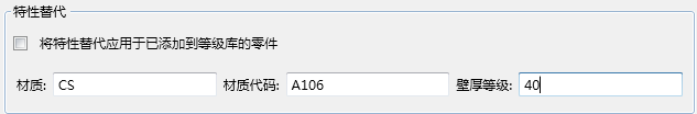

  1. 在“元件库”窗格上,选择“将特性替代应用于已添加到等级库的零件”。
  2. 在“材质”框中,输入一种材质(例如:CS)。
  3. 在“材质代码”框中,输入材质代码(例如:A106)。
  4. 在“壁厚等级”框中,输入壁厚等级(例如:40)。
  5. 指定尺寸范围(例如:2” 至·12”)。
  6. 单击“添加到等级库”。
