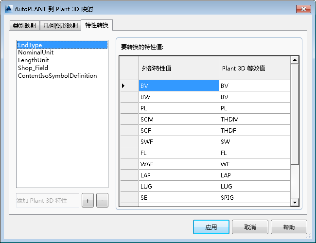

“特性转换”选项卡(“AutoPLANT 到 Plant 3D 类别映射”对话框)
将 AutoPLANT 特性值转换为 Plant 3D 等效特性值。
选项列表
将 AutoPLANT 特性值转换为 Plant 3D 等效特性值。转换将影响项目中的所有类别。
[左窗格上的列表]
列出接收 AutoPLANT 等级库的值并需要进行转换的已添加 Plant 3D 特性。
添加 Plant 3D 特性
添加新的 Plant 3D 特性。在框中输入文字并单击 + 按钮以添加特性。
注:
若要重复使用现有脚本,请在现有特性上单击鼠标右键以复制映射信息,然后在新特性上单击鼠标右键以粘贴该信息。此操作仅影响此选项卡。
+ 按钮
将新 Plant 3D 特性添加到列表。
- 按钮
从列表中删除选定的 3D 特性。
要转换的特性值
显示一个两列表格,左列为 AutoPLANT 特性,右列为 Plant 3D 等效特性。
外部特性值
显示从左窗格上列表中选定的特性的 AutoPLANT 值。
Plant 3D 等效值
指定从左窗格上列表中选定的特性的 Plant 3D 等效值。在如图所示的对话框中。例如,AutoPLANT 端点类型特性值 BW 映射到(转换为)Plant 3D 语言中的 BV。
