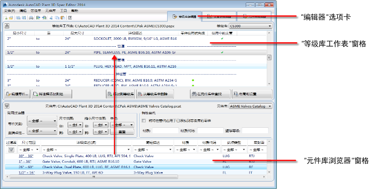

在“等级库编辑器”选项卡中,可以将元件从“元件库浏览器”窗格添加到“等级库工作表”窗格。
可以使用编辑器选项卡在以下工作空间之间切换:
可以使用等级库编辑器将零件添加到等级库。可以在支管表编辑器中设置布管时在 AutoCAD Plant 3D 中使用的支管管件首选项。使用元件库编辑器可管理元件库、修改管道元件的标注特性以及创建元件。
元件库用于创建等级库,而等级库用于在三维模型中布管,但是它们不是相互链接的。等级库、元件库和三维模型在创建之后都是独立的。可以将零件信息从元件库复制到等级库。等级库完成后,使用该等级库时不再需要元件库。同样,添加到三维模型中的元件也不再需要等级库。
