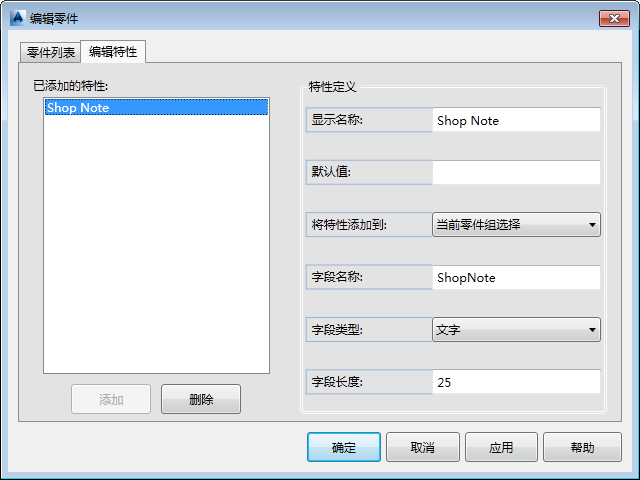

“编辑特性”选项卡(“编辑零件”对话框)
添加和修改选定零件的特性定义。
选项列表
添加新特性,并设置等级库中的当前选定零件或所有零件的特性定义。
已添加的特性
列出已添加的(自定义)特性。
显示名称
设置特性显示名称。
默认值
设置特性默认值。
将特性添加到
将特性添加到选定的零件,或添加到所有零件。
字段名称
设置字段名称。
字段类型
设置特性类型。可以指定文字、数值或复选框类型 (True/False)。
注: 如果指定“文字”类型,需要填写“字段长度”。如果指定“数值”类型,请指定“默认值”。如果指定复选框,请将“默认值”指定为“True”“False”
字段长度
设置文字类型的长度。指定的长度范围为 1 至 255 个字符。
添加
使用在“特性定义”中指定的值添加特性。
删除
删除列表中的特性。
