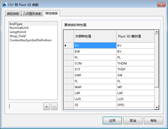

“特性转换”选项卡(“CSV 到 Plant 3D 类别映射”对话框)
将 CSV 特性值转换为 Plant 3D 等效特性值。

要转换的特性值
显示一个两列表格,左列为第三方特性,右列为 Plant 3D 等效特性。
外部特性值
显示从左窗格上列表中选定的特性的第三方值。
Plant 3D 等效值
指定从左窗格上列表中选定的特性的 Plant 3D 等效值。在如图所示的对话框中。
