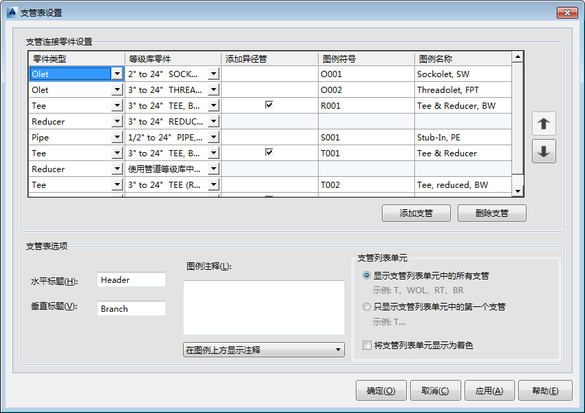

“支管表设置”对话框
定义在支管表中使用的管件,也可以设置支管表的显示选项。
支管连接零件设置
指定要在支管表中使用的支管管件,并设置支管管件优先级。
零件类型
指定要用于支管类型的管件。将管道指定为新接管道的零件类型。
等级库零件
指定零件。如果设置了“使用管道等级库中的首选零件”,将使用等级库工作表中的零件使用优先级。
添加异径管
添加要用于支管的另一个零件。如果选中,将针对支管连接再添加一行。例如,可以将异径管添加到 T 形三通。
向上箭头
将支管管件在零件设置表中上移。表顺序只用于显示目的,不会更改支管使用首选项。
向下箭头
将支管管件在零件设置表中下移。
添加支管
在零件设置表中添加一行。
删除支管
在零件设置表中删除一行。
支管表选项
设置轴的显示选项和注释。
水平标题
标记支管表的水平轴。
垂直标题
标记支管表的垂直轴。
图例注释
在支管表中添加注释。
支管列表单元
设置支管列表的显示选项。支管列表指定支管表单元中的多个支管类型。可以使用“选择支管列表”对话框指定支管列表。
显示支管列表单元中的所有支管
显示支管列表单元中的所有支管类型。
只显示支管列表单元中的第一个支管
显示支管列表单元中零件使用优先级为 1 的支管类型。
将支管列表单元显示为着色
将支管列表单元显示为灰色高亮。
