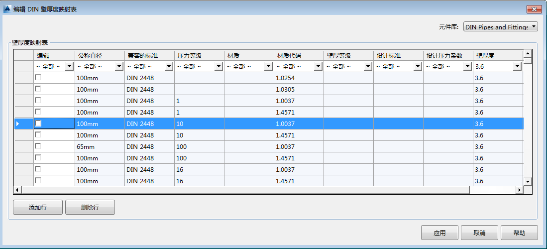

“编辑 DIN 壁厚度映射表”对话框
编辑 DIN 壁厚度映射表选项。
选项列表
修改 DIN 元件库零件的壁厚度映射表值。在表中设置的特性值与壁厚度匹配。可以使用映射将壁厚度指定给等级库工作表中的零件。
壁厚度映射表
设置映射到壁厚度的特性值。可以在表中选择一个单元,然后输入特性值或壁厚度。使用映射表时,特性值将映射到壁厚度。
元件库
设置元件库名称。壁厚度映射表保存在元件库文件中。
添加行
在映射表的底部创建一个空行。
删除行
删除映射表中的选定行。可以单击左侧空白处来选择一行。可以按 SHIFT 键、CTRL 键或 CTRL+A 来选择多行。
