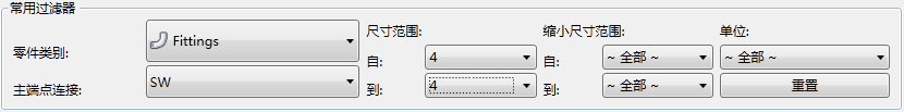

在等级库编辑器“常用过滤器”下的“选择零件类别”列表中,单击一种零件类别(例如:管件)。
在“主端点连接”列表中,单击主端点连接类型(例如:BV)。
在“尺寸范围”中,指定尺寸范围(例如:2” 至 12”)。

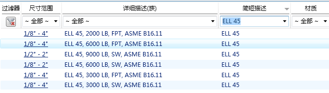

在“简短描述”框中,输入一个显示过滤器(例如:*ELL)。
可以单击“清除过滤器”来清除零件显示过滤器,仅保留“常用过滤器”。
搜索元件库零件
在等级库编辑器或元件库编辑器元件库窗格的“过滤器”列中,单击“清除过滤器”以清除元件库零件显示过滤器。
在任意过滤器列表框中,单击“~ 全部 ~”高亮显示短语。输入波浪号 (~) 和所需的搜索术语文字字符串。例如:如果在“类别名称”列表中输入“~bl”,结果包括所有包含 bl 的类别名称。在此示例中,将显示 SpectacleBlind 和 Bleedring 类别。
