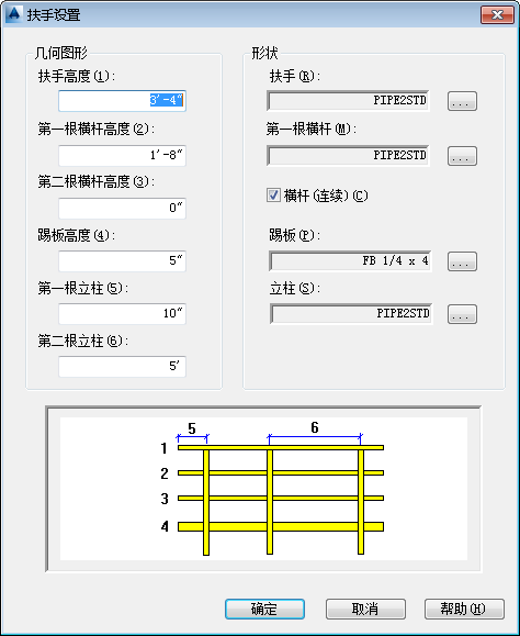

指定用于创建扶手的默认设置。
设置扶手的几何图形设置。括号内指明的数值与预览图像中位号的几何图形相对应。
指定扶手的高度。
指定第一根横杆的高度。
指定第二根横杆的高度。
指定踢板的高度。
指定从扶手端点到第一根立柱与最后一根立柱的距离。
指定扶手立柱之间的最大距离。如果延长扶手,立柱之间的距离会增加,直到大于此值为止。如果出现上述情况,将添加另一根立柱并重新定位所有立柱使其间距相等。
设置扶手、踢板和立柱的形状设置。
按照“选择扶手形状”对话框中的定义,指定扶手形状选项,如材质标准、类型和尺寸。
按照“选择横杆形状”对话框中的定义,指定横杆形状选项,如材质标准、类型和尺寸。
按照“选择踢板形状”对话框中的定义,指定踢板形状选项,如材质标准、类型和尺寸。
按照“选择立柱形状”对话框中的定义,指定立柱形状选项,如材质标准、类型和尺寸。
